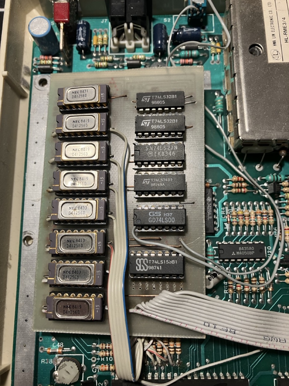

Unbekannte RAM Erweiterung

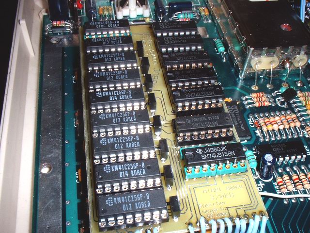

auf den ersten Blick würde ich sagen das dies ein Clone der 256K Compy Shop Erweiterung ist. Kannst Du mal die Unterseite zeigen? So sah mein Clone aus: DSCF0642.JPG

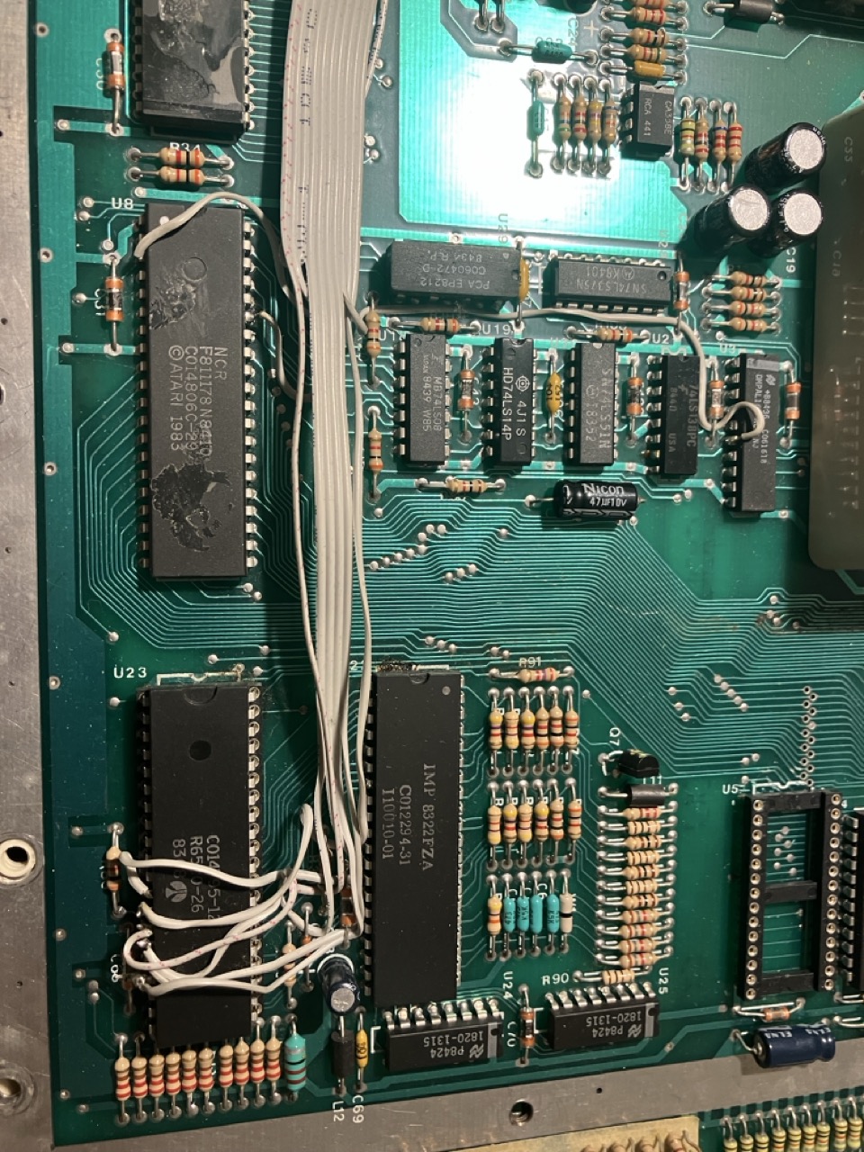

Unterseite… das ist das Problem. Das Ding ist eingelötet(!), mit Sockeladaptern als Verlängerung, die auch gelötet sind. Müßte ich von unten auslöten. Ich habe nun ein OS ROM eingebaut, das fehlte bei diesem Computer, und siehe da, er geht. Leider ist das Tastaturkabel beschädigt, ein Pin fehlt, so dass nicht alle Tasten gehen. Cursor-Tasten und RETURN gehen aber, konnte Syscheck 1.7 vom Modul starten. 256k CompyShop sagt es mit 16 Bänken.
Muss eine späte 800XL Platine sein, alles ist OHNE Sockel, ausser die RAMs, OS (wohl auch nachgerüstet, denn die "Lücke" für die Ausrichtung ist auf der falschen Seite… 😞 ) und die PIA (die wohl, weil sie so viele Anschlüsse hat und ein Bein hochgebogen).
Naja, hauptsache geht. Das Flachkabel kriege ich irgendwie wieder hin, zur Not Pins freilegen und gesamt 3mm kürzen Jetzt ein neues OS, Netzteil und Videokabel und er ist wieder gut.
